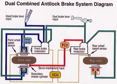

Iemand al eens zelf gedaan? van een Honda Dual Combined Braking Systeem ABS, de remmen ontlucht / voorzien van verse remolie dus?
vanwege de tig slangen en kleppen die er aan zitten. Toch gewoon ontluchten zoals alle andere brommerts? of wat zijn de valkuilen?
zie hier het schema,
hier trouwens een mooie uitleg over het Honda DCBS-ABS systeem  :worship-cool: http://world.honda.com/motorcycle-technology/brake/p6.html#02

dat schema heeft iets weg van n' naftakraker  :mrgreen:

Als ik dat schema goed begrijp moet je dus 4x ontluchten  :shock:
6 keer volgens mij, elke remklauw heeft 2 ventielen ?

klopt ja.. 2x2 aan de voorkant, dan de achterremklauw nog, en het circuit van de hulpremcilinder
Één keer ontluchten is meer als voldoende als je het goed doet.  :yes6rs:
Je moet alleen 4 of 6 of weet ik hoeveel ventieltjes op een zelfde aantal plaatsen open en weer dicht draaien en als je het goed doet hoeft dat maar één keer.  :rofl: :rofl: :rofl: :rofl: :rofl:
Ik moet er wel bij zeggen dat ik de remolie vanuit de nippel op de klauw omhoog gespoten heb, van beneden naar boven zeg maar, de lucht gaat dan via het reservoir naarbuiten.
