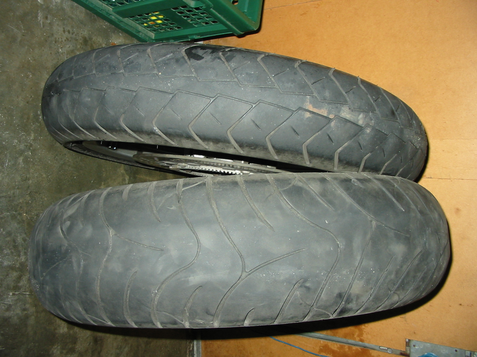

Toen ik mijn voorwiel demonteren viel me bij het vastpakken van de voorband iets op.
Ik heb in het midden van de voorband een stuk van 2,5 cm in de breedte een verdikking lopen.
Dus eigenlijk het tegenovergestelde van een door veel rechtdoorgaand rijden vierkante band.
Die verdikking van ongeveer 2mm zorgt voor een vervelend gevoelloos moment tijdens het inkantelen, ik week dit gedrag eerder aan gladheid tijdens slechter weer.
De achterband vertoont het zelfde alleen is het dikkere stuk nog wat breeder.
Ik weet dat de 2ct pilot roads op dat stuk een wat hardere compound hebben om bij rechtdoorverkeer wat langer mee te gaan, maar dit is nog een 'gewone' pilot road.
Slechte zaak , ze zijn net op de helft en nu eigenlijk al niet prettig te rijden.
Toch is het vreemd, want ik rijd voornamelijk op en neer stein maastricht over de autoweg, wellicht een 600 km per maand recreatief bij goed weer.
Het kan toch niet zo zijn dat de zijkanten sneller gesleten zijn dan het middenstuk :dunno:
Zie de foto's :
Any thougths  ?

Sorry, het gaat om de bmw r1100 rs.
Maar dat gaat niet helemaal op denk ik want, de bt20 die ik er van te voren op had , waren veel verder op en zijn keurig gelijkmatig afgesleten.
oude bt-20 band :

 :? hmm alhoewel die bt-20 achterband dat ook wel eens zou kunnen hebben gehad nu ik die foto zo bekijk, in mindere mate dan wel.
edit: in de startpost heb ik de foto's van de pilots bijgeplaatst ..

waarschijnlijk een combinatie van een zachtere compount, de bandenspanning, het gewicht van de motor en de bochten snelheid waardoor ze meer op die plaats meer slijten.

ik las ergens dat Bridgestone nu zelfs een band met 3 verschillende compounts gaat maken? dan krijg je dat wellicht nog erger? maar idd , ik kan steefkes gedachtengang volgen, wellicht een combi van?
Ik weet er helemaal niks van,
maar Mr.Kawa had vorig jaar soort gelijk iets, maar dan met een metzeler voorband op de Z1000
Vlak na het weekend in Juni, komt hij na zijn werk thuis en hij zegt: kijk es ff naar mijn voorband.
Excact hetzelfde dus.
Ztje stuurde dus ook voor geen meter meer, en we hebben ons toen ook al afgevraagd hoe dat zou kunnen.
Meest logische was toen: combi van compound en bochten.
Raar zag het wel uit, en Maurice zij dat de motor dus echt de bocht "in kiepte" als hij op een bepaald punt kwam.
Verder nooit meer wat van gedacht, tot we de piccies hier zagen.
Lijkt mij dus dat het niks te maken heeft met het merk van de band en ook niet met de vering, want op de Z zit geen telelever vering....
Mss dus dan toch compound en bandenspanning???

Precies dat heb ik dus ook, ik dacht al dat de vering begon te slijten ofzoiets of dat ik gewoon niet meer goed kon rijden na de voorzichtige winterkilometers. Nu dat ik weet wat de oorzaak is zal ik er me er wellicht over heen kunnen zetten en gewoon doorduwen zeg maar..
Bandenspanning...zou ik die wat minder moet zetten dan  ?

Ik heb er bij mijn Pilot Power 2CT geen last van. Komende week moet ik ze vervangen, dit waren mijn 'winterbanden' dus voor de grootste deel van alle km's toch rustig aan gedaan. Elke dag woon-werk verkeer. Op zich zijn ze nog mooi rond en sturen nog steeds geleidelijk. Nou is het wel zo dat deze banden als ze nieuw zijn al de bocht inkiepen, maar op een goede manier, als ze op zijn dan zijn ze gewoon mooi rond en sturen ze wat geleidelijker. De vering heb ik niet aangepast voor de winter, deze staat nog op de '20 a 25 graden, zomer' stand dus in de winter is die vrij hard.

Ik denk dat die lompe 250 kilo  bmw plus mijn eigen kadaver er ook wat mee te maken heeft.
Kan zijn... de Bandit weegt 195 kilo volgetankt. Het gewicht zou wel eens wat kunnen schelen ja... maar van de andere kant rij ik met veel verschillende bandendrukken. Voor rij ik van 1.8 tot 2.2 (moet eigenlijk 2.2 zijn maar met minder kom ik ook prima weg) en achter van 1.8 tot 2.4, moet eigenlijk 2.4 zijn maar met 1.8 is het ook leuk rijden :lol:

Ik denk dat het een gevalletje bandenspanning is :oops:
Ik heb gewoon altijd te weinig erin gehad.  2.5 voor en 2.9 achter is voorgeschreven. Daar zat ik niet op, eerder rond de 2.0 - 2.2   .
Ik merkte meteen ook een stuk minder rolweerstand ..
Dommiedommie   :banghead4rv:

Nou ja Karz, dan ben je dus niet de enige dommie hier, Mr.Kawa dus ook :lol:
wss ook verkeerde bandenspanning dan dus ;)
