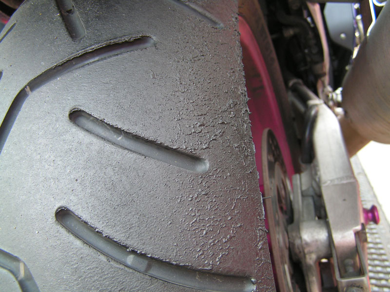

Gestart door Rookie, 08 september, 2005, 22:02:37
Bakkertjedeeg
Citaat van: Hakinnen
Citaat van: Bakkertjedeeg
Citaat van: RookieR-yen en ik hadden op zolder ook last van rullen. Er lag ook al erg veel rubber op de baan, ik denk dat je band daar ook iets van meepikt. Of kan dat niet?
De banden van R-yen zagen er uit alsof ze door de gehaktmolen gedraait waren. Hij had ook last van smeren. Zie hier de band van R-yen:

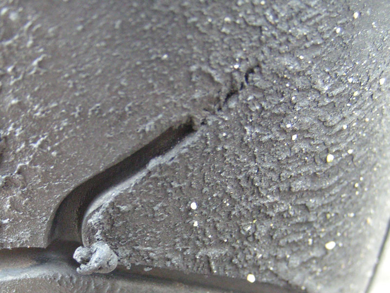

Deze band tekent niet goed. Heb je toevallig een grotere foto van deze band?
"niet goed tekenen" is wel heel positief.
Is imo gewoon "gesmolten". van "tekenen" is geen sprake meer.
Echte semi sport straatband die het circuit heeft gezien denk ik?
Een semi sportband?? Dit is toch een slick of nie dan???

slick?
die zo weggesmolten is?
weet 't niet .....
hou het op een versleten straatbandje dat veeeeeeeeeeeeeeel te heet is geworden.

Euhm....ikke?? Dees is 't bandje van R-yen....misschien kan hij, of Rookie, er meer over vertellen.
R-yen??? Rookie??? Tell us!!

Dit was inderdaad de band van R-yen en is een BT-012 of BT-014. De foto is van heel kort bij genomen en je ziet alleen de laatse 1 of 2 cm van het randje dus vandaar alle verwarring, denk ik.
Voor meer info en pics R-YEN!
Bakkertjedeeg
Citaat van: RookieDit was inderdaad de band van R-yen en is een BT-012 of BT-014. De foto is van heel kort bij genomen en je ziet alleen de laatse 1 of 2 cm van het randje dus vandaar alle verwarring, denk ik.
Lijkt idd een halve band.
Dit is inderdaad het randje van mijn BT014  :? , ik zal eens kijken of ik een duidelijkere foto vind.
Dit is dezelfde achterband, maar dan wat eerder, na 20 min. zolder (de band is daar net 100 km oud  :shock: )
Dit is de BT012 die ik voor had liggen, zoals je ziet is het profiel al ver dichtgesmolten, na de laatste sessie was geen profiel meer te zien.
Ik denk dat de bandenspanning nog altijd te hoog was, ik had deze maar 0,3 bar lager dan gewoonlijk.
Overigens zien dezelfde banden nu weer helemaal gaaf uit na de nodige straat km's (Ja ik heb dit jaar bedroevend weinig gereden.)
:shock: Een wijze les voor de volgende keer circuit. :yes6rs: In koude toestand moet je bandendruk v/a respectievelijk 2,1/1,9 zijn. Bij extreme hitte (28+), mag je druk v/a met 0,1 verlagen. In warme toestand mag de druk van de band niet hoger zijn dan 2,5/2,3. Je zult zien dat je band heel anders en mooi zal gaan tekenen. Uiteraard speelt de vering ook mee in het eindresultaat. Dit zal toenemen naarmate je snelller in de rondte gaat.

Die dag had ik mijn banden in koude toestand v/a 2,2/2,5 . Eerlijk gezegd weet ik niet of ik nog veel vaker op het circuit te vinden ben, wellicht als ik ooit een wat sportievere motor heb met flink wat meer grondspeling  :? .
